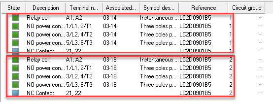

Circuits et groupes
Afin d'associer les circuits entre eux, entrez un numéro (ou un nom) sur chaque circuit. Les circuits doivent avoir le même numéro.
Par exemple, un contacteur inverseur utilise les groupes de circuit sur lesquels vous pouvez trouver une bobine associée à un contacteur et une deuxième bobine associée à un deuxième contacteur.
Les données de la référence constructeur stockent le numéro de groupe. Lorsque vous insérez le composant du symbole, les références croisées sont automatiquement mises à jour avec le numéro de groupe.
Références constructeur et circuits
Lorsque vous affectez une référence constructeur, le logiciel compare les circuits de la référence constructeur et les circuits des différents symboles représentant le composant.
S'ils correspondent, les numéros de bornes matérielles sont automatiquement propagés sur les circuits des symboles et affichés dans le schéma. S'il existe des différences entre les circuits de la référence constructeur et les circuits des symboles, les circuits sont ajoutés ou mis en réserve. Dans ce cas, les numéros de bornes matérielles ne sont pas affichés dans le schéma.

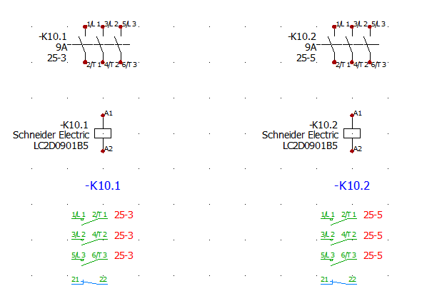

SOLIDWORKS Electrical utilise un code couleur pour afficher les circuits d'un composant.
  • Le vert indique une cohérence entre les circuits du symbole et les circuits de la référence constructeur.
  • Le rouge indique une incohérence. Certains symboles de circuits ne sont pas présents dans la référence constructeur. Ajoutez des auxiliaires ou modifiez le composant pour insérer les symboles dans la référence constructeur.
  • Le bleu indique que la référence constructeur contient des circuits qui ne sont pas représentés dans le symbole (éléments de réserve).
  • Le jaune indique la présence de circuits virtuels, qui n'apparaissent ni en tant que symboles, ni en tant que références constructeur (ajoutées manuellement).
