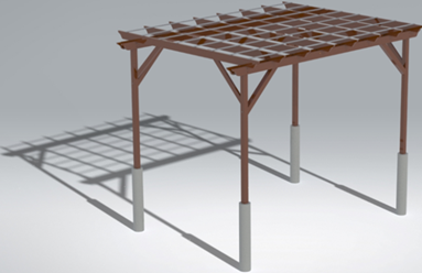

Mit einer Sonnenlichtumgebung können Sie ein Modell unter einem realistischen Himmel und bei Sonnenlicht zu einer bestimmten Jahreszeit und an einem bestimmten Ort auf der Erde inszenieren.
Eine Sonnenlichtumgebung kann auf zweierlei Arten erstellt werden. Sie können eine Sonnenlichtumgebung entweder in SOLIDWORKS Visualize erstellen oder eine Sonnenlichtumgebung in SOLIDWORKS erstellen und die Sonnenlichtdaten anschließend in SOLIDWORKS Visualize importieren.
