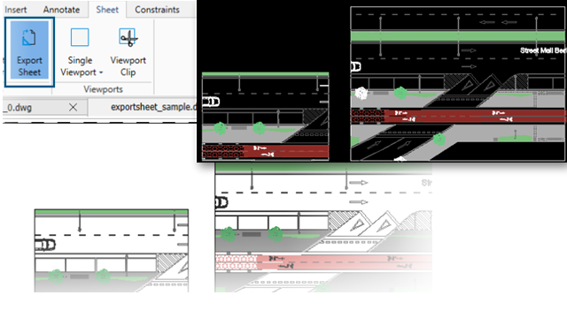

Befehl „Blatt exportieren“
Sie können alle sichtbaren Elemente aus einem aktiven Blatt-Viewport und Elemente aus den Blättern in eine neue Zeichnung exportieren.
Auf diese Weise können Sie die in der neuen Zeichnung erstellte Darstellung mit Befehlen wie TRIM, COPY/PASTE, EXPLODE und STRETCH bearbeiten.
So greifen Sie auf den Befehl „Blatt exportieren“ zu:
Wählen Sie eine der folgenden Optionen aus:
  • Klicken Sie in der Multifunktionsleiste auf Blatt > Blätter > Blatt exportieren.
  • Klicken Sie im Menü auf Datei > Exportieren > Blatt exportieren.
  • Geben Sie im Befehlsfenster EXPORTSHEET ein.
