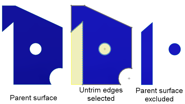

Sie können die übergeordnete Oberfläche aus den Ergebnissen von Trimmen aufheben-Features ausschließen. Wählen Sie im PropertyManager Trimmen der Oberfläche aufheben unter Optionen die Option Übergeordnete Oberfläche ausschließen aus, um die übergeordnete Oberfläche aus den Ergebnissen des Features Trimmen der Oberfläche aufheben auszuschließen.
Um das Trimmen aufheben-Feature anzuzeigen, blenden Sie die übergeordnete Oberfläche aus. Diese Option vereinfacht die Steuerung der ungetrimmten Oberflächen. In früheren Versionen mussten Sie mehrere Tools verwenden, um die erforderlichen Ergebnisse zu erzielen.
