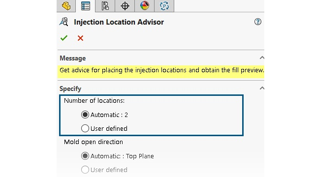

Einspritzpositionsberater
Der Einspritzpositionsberater kann iterativ eine optimale Anzahl von Einspritzpositionen (maximal 10) zum Füllen eines Hohlraums bestimmen.
Der Standardwert für Anzahl der Positionen ist Automatisch, wodurch der iterative Ansatz zur Ermittlung einer optimalen Anzahl von Einspritzpositionen aktiviert wird. Um eine benutzerdefinierte Anzahl von Einspritzpositionen festzulegen, wählen Sie Benutzerdefiniert aus.
