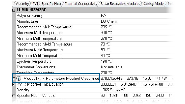

In Füll- und Nachdrucksimulationen werden Werkstoffe mit druckabhängiger Viskosität unterstützt.
Werkstoffe mit druckabhängiger Viskosität sind in der Plastics Materialdatenbank mit einem Informationssymbol aufgeführt.
Die Berücksichtigung der druckabhängigen Viskosität ist wichtig für Teile mit langen Fließlängen oder sehr dünnen Wänden oder für Fälle, in denen hohe Einspritzdrücke benötigt werden.
