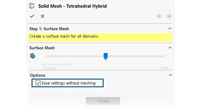

Sie können die Netzeinstellungen einer Studie speichern, ohne ein Netz zu erstellen. Sie können auch eine Vorschau eines Oberflächennetzes anzeigen, bevor Sie ein Volumenkörpernetz erstellen.
Die Vernetzungsoptionen sind in den PropertyManagern Volumenkörpernetz - Tetraeder, Volumenkörpernetz - Hexaeder und Schalenvernetzung verfügbar.
Option Beschreibung
Einstellungen ohne Vernetzung speichern Sie können die Netzeinstellungen eines Modells (Netzgröße, Verfeinerungsmethode und erweiterte Vernetzungssteuerung) speichern, ohne das Netz zu erstellen. Wenn Sie eine Studie ausführen, werden die Netzeinstellungen automatisch angewendet, um das Netz zu generieren. In der PlasticsManager Struktur einer Studie zeigt das Symbol neben Volumenkörpervernetzung oder Schalenvernetzung an, dass Sie die Netzeinstellungen für das Modell gespeichert haben.
Vorschau anzeigen Sie können eine Vorschau eines Oberflächennetzes anzeigen, bevor Sie ein Volumenkörpernetz erstellen, um die Netzgültigkeit für ein Modell zu prüfen.
