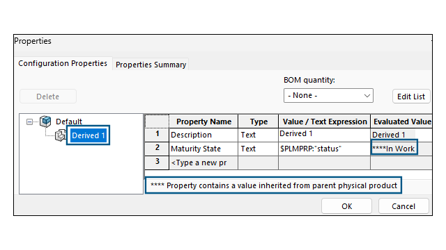

Verknüpfung der benutzerdefinierten PLM-Eigenschaften von Darstellungen mit physischen Produkten (2024 SP1)
Die Software verknüpft die PLM-Attribute der benutzerdefinierten Eigenschaften von Darstellungen mit den übergeordneten physischen Produkten.
Die Software fügt **** als Präfix zu Evaluierter Wert hinzu und zeigt eine Fußnote an, wenn die:
  • Die Konfiguration eine Darstellung ist
  • Die benutzerdefinierte Eigenschaft mindestens ein PLM-Attribut hat, das sie von dem übergeordneten physischen Produkt erbt
Die Software bisher für eine PLM-Eigenschaft keinen Wert für eine Darstellung eines übergeordneten physischen Produkts angezeigt hat.
Klicken Sie auf Extras > Optionen > 3DEXPERIENCE Integration, und wählen Sie SOLIDWORKS Dateien für die Kompatibilität mit der 3DEXPERIENCE Platform aktualisieren.
Wenn Sie im Dialogfeld Eigenschaften eine Darstellung auswählen, wird der bewertete Wert für die gewählte PLM-Eigenschaft angezeigt.
