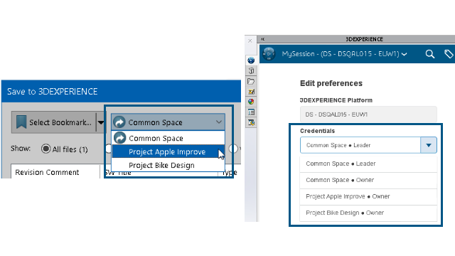

Das Menü zur Auswahl des Teamarbeitsbereichs wird nur noch an zwei Stellen angezeigt: Das Dialogfeld In 3DEXPERIENCE speichern und in MySession > Einstellungen bearbeiten. Das Menü wird von allen anderen Stellen entfernt, an denen es sich zuvor befand.
Vorteile: Der Workflow für die Auswahl des Teamarbeitsbereichs ist klarer und verständlicher.
