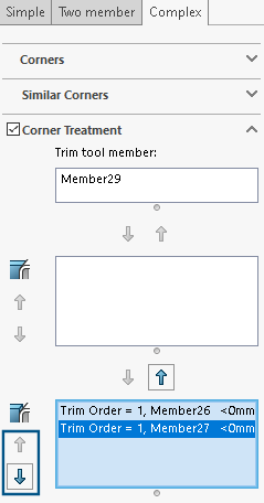

PropertyManager „Komplexe Ecke“ Die Benutzeroberfläche des PropertyManagers Komplexe Ecke wurde verbessert. Sie können Trimmreihenfolge für Planare Trimmung verwenden. Bisher konnten Sie diese Option nur für Körpertrimmung verwenden. Übergeordnetes ThemaEckenverwaltung
