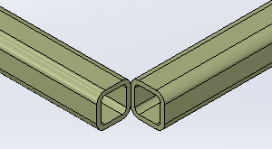

  • Ecke öffnen . Trimmt beide Bauteile und erzeugt eine offene Ecke.

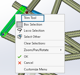

  • Das Kontextmenü Trimmwerkzeug ist im Grafikbereich verfügbar. Es ermöglicht das Auswechseln des zu trimmenden Elements.
