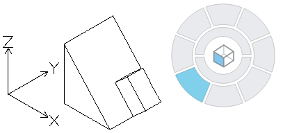

  • L'anello interno consente di impostare la vista superiore e inferiore.
  • L'anello esterno fornisce una serie di otto settori per passare rapidamente dalla vista standard alla vista isometrica del modello. Ogni settore dell'anello esterno corrisponde a una vista. Quando si fa clic su un settore, il software sposta la scena nella vista corrispondente.
