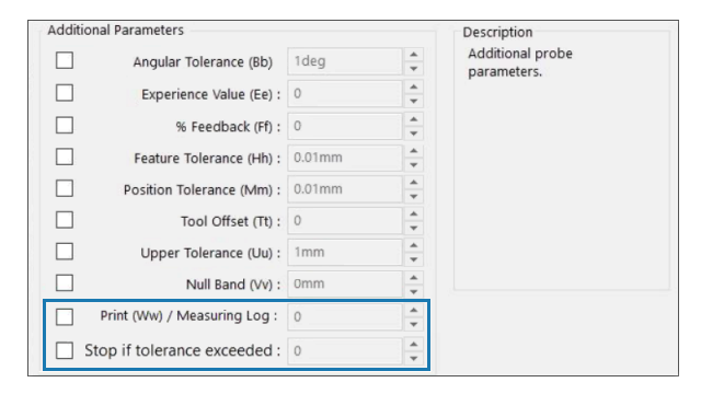

Parametri aggiuntivi del ciclo di sondaggio La finestra di dialogo Parametri aggiuntivi del ciclo di sondaggio contiene le opzioni Arresto in caso di superamento della tolleranza e Stampa (Ww) / Registro di misurazione. Indice Arresto in caso di superamento della tolleranza Se un ciclo di sondaggio supera i limiti di tolleranza, il parametro Arresto in caso di superamento della tolleranza specifica se interrompere il programma, visualizzando i dettagli della violazione. Stampa (Ww) / Registro di misurazione Il parametro Stampa (Ww) è stato rinominato in Stampa (Ww) / Registro di misurazione. Argomento principaleSOLIDWORKS CAM
