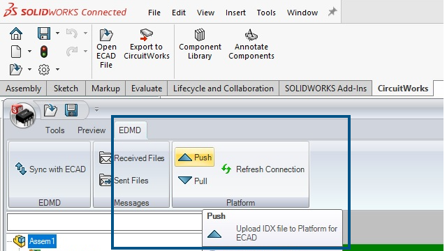

Supporto di SOLIDWORKS Connected per CircuitWorks (2024 FD01) SOLIDWORKS Connected supporta ulteriori funzionalità CircuitWorks. Gli strumenti Trasferisci ed Estrai (barra degli strumenti EDMD) consentono di inviare e ricevere file IDX 3 da ECAD. Il Modello associato elenca i modelli di dati dei componenti elettronici da 3DEXPERIENCE Platform. È possibile associare ogni componente dell'albero CircuitWorks alla parte SOLIDWORKS o ai file di assieme. Dopo aver associato un modello da 3DEXPERIENCE Platform, l'asterisco nell'albero CircuitWorks scompare. Nel pannello Proprietà del componente e nella libreria dei componenti di CircuitWorks, per il Componente SOLIDWORKS, fare clic su Naviga al componente per elencare i modelli di dati dei componenti elettronici da 3DEXPERIENCE Platform. Quando si crea un assieme in SOLIDWORKS Connected, la finestra di dialogo Apri elenca i modelli di dati dei componenti elettronici di 3DEXPERIENCE Platform che è possibile utilizzare nell'assieme. Indice Designatori di riferimento per il confronto delle modifiche ai componenti meccanici (2024 SP3) CircuitWorks assegna un designatore di riferimento temporaneo (des. rif.) a ogni istanza di un componente meccanico se il componente non ha un des. rif. già associato. Trasferimento di attività su 3DEXPERIENCE Platform Costruzione dei modelli (2024 FD01) In CircuitWorks Connected, è possibile utilizzare lo strumento Costruisci modello per costruire e salvare modelli di schede e componenti in 3DEXPERIENCE Platform. Nelle versioni precedenti era necessario salvare il modello della scheda e ciascun componente separatamente. Modifiche al contorno della scheda e al ritaglio da CircuitWorks (2024 SP2) CircuitWorks è in grado di generare file di modifica MCAD in base alle modifiche al contorno della scheda e al ritaglio. È quindi possibile inviare queste modifiche come file IDX 3 a Cadence®Allegro®. Modifiche al contorno della scheda e al ritaglio da ECAD (2024 SP3) I progettisti ECAD sono in grado di generare file di modifica IDX 3 in base alle modifiche al contorno della scheda e al ritaglio. È quindi possibile aprire queste modifiche in CircuitWorks. Argomento principaleCircuitWorks
