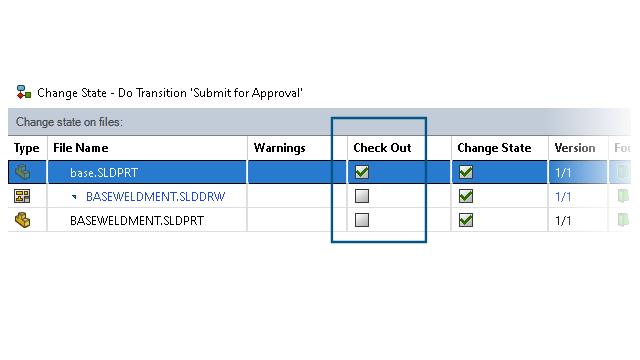

Opzione di check-out nel comando Cambia stato
È possibile eseguire il check-out di un file al termine dell'operazione di modifica dello stato.
È possibile personalizzare il set di colonne della finestra di dialogo Effettua transizione per includere la variabile di sistema Check-out. Se si seleziona Cambia stato e Check-out per un file, il file viene sottoposto a check-out dopo le modifiche dello stato.
