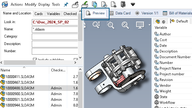

Visualizzazione della scheda Anteprima per i risultati della ricerca (2024 SP2)
In SOLIDWORKS PDM File Explorer, è possibile visualizzare la scheda Anteprima per un elemento nel risultato della ricerca (ricerca rapida, integrata e standalone) nella parte inferiore o a destra della finestra utilizzando l'opzione Posizionamento Anteprima esistente.
