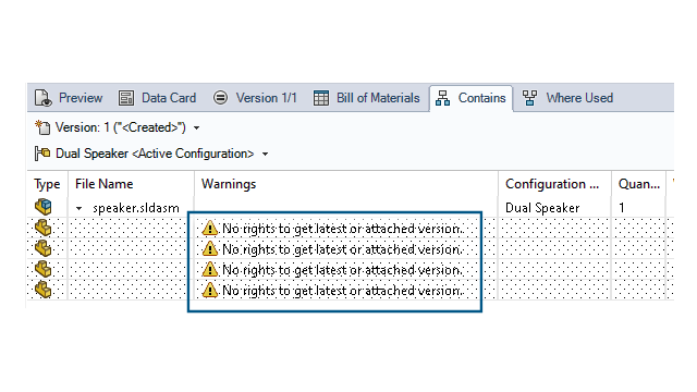

In SOLIDWORKS PDM File Explorer and Web2, gli utenti non autorizzati non possono visualizzare le informazioni sui file nelle schede della vista file o nelle finestre di dialogo Operazioni file e Riferimenti file.
Viene visualizzato il messaggio di avviso Non si dispone dei diritti per ottenere la versione più recente o allegata per i seguenti elementi:
  • Schede vista dei file:
    • Contiene
    • Dove usato
    • Distinta materiali (distinte materiali calcolate e distinte materiali con nome)
  • Finestre di dialogo Operazioni file
  • Finestra di dialogo Riferimenti file
