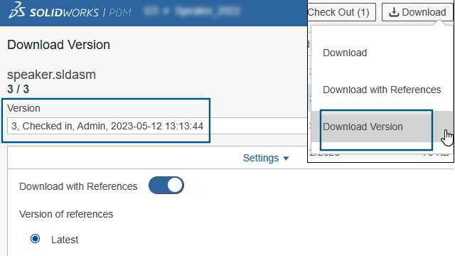

La finestra di dialogo Scarica versione consente di selezionare la versione e le impostazioni da scaricare. Per accedere a questa finestra di dialogo:
  1. Nell'elenco File, selezionare un file:
    • Layout per schermi grandi. Fare clic su Download > Scarica versione.
    • Layout per schermi piccoli. Toccare Download, quindi Scarica versione.
