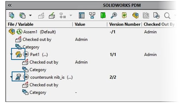

Miglioramenti dell'aggiunta SOLIDWORKS PDM (2024 SP1) Quando si salva un file di assieme come file di parte, un componente interno (salvato come file esterno nel vault), oppure un componente specchiato utilizzando il comando Salva con nome, una scheda dati per il nuovo file visualizza la generazione di numeri di serie e valori predefiniti, se impostata nella scheda. L'aggiunta SOLIDWORKS PDM visualizza una sovrapposizione di icone e supporta tutte le operazioni di SOLIDWORKS PDM per i componenti aperti in modalità Peso leggero. È possibile attivare Ottimizza automaticamente la modalità Risolto e nascondi la modalità Peso leggero anche quando l'aggiunta SOLIDWORKS PDM è attiva. Indice Gestione di Revisione grandi progetti (LDR) e della modalità Dettagli nell'aggiunta SOLIDWORKS PDM (2024 SP2) Per gli assiemi aperti in modalità LDR Revisione grandi progetti (LDR) e per i disegni aperti in modalità Dettagli, è possibile visualizzare la struttura dei file SOLIDWORKS nel Task Pane di SOLIDWORKS PDM (insieme alle icone) analogamente all'albero di disegno FeatureManager. Argomento principaleSOLIDWORKS PDM
