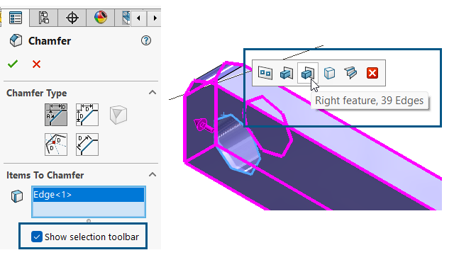

面取りには選択アクセラレータ ツールバーを使用できるため、面取りするエッジをすばやく選択できます。
メリット: 細々とした作業に費やす時間が減り、設計にかける時間が増えます。
選択アクセラレータ ツールバーを使用するには:
- 面取り(Chamfer)PropertyManager で、選択ツールバーを表示(Show selection toolbar)をクリックして、ツールバーをアクティブにします。
- 面取りするアイテム(Items to Chamfer)で、エッジを選択してグラフィックス領域に選択ツールバーを表示します。
- ツールバーの利用可能な選択項目にカーソルを合わせると、選択したエッジがモデル上のグラフィックス領域に表示されます。これらのエッジを選択するには、ツールバーの項目をクリックします。
