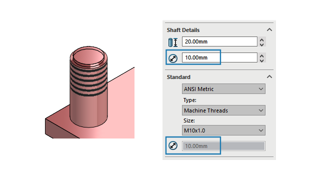

スタッド ウィザード ねじ山と同じ直径のシャフトには、スタッド ウィザード(Stud Wizard)フィーチャーを適用できます。SOLIDWORKS の以前のバージョンで作成されたスタッド ウィザード(Stud Wizard)フィーチャーのサイズを変更して、ねじ山の直径とシャフトの直径を一致させることができます。 この機能は、円筒形のボディまたはサーフェス上に作成されたスタッドに対してサポートされます。以前のリリースでは、ねじ山の直径はシャフトの直径より小さくなければなりませんでした。 親トピック部品とフィーチャー
