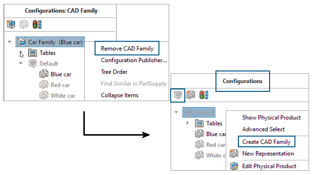

Design with SOLIDWORKS アプリケーションでは、CAD ファミリーを除去(Remove CAD Family)を使用して、任意の部品またはアセンブリを単一の物理プロダクトとして指定できます。
CAD ファミリーを除去すると、次のように変わります。
  • その部品またはアセンブリが物理プロダクトになります。
  • この物理プロダクトがアクティブなコンフィギュレーションの場合、SOLIDWORKS はこの物理プロダクトを単一の物理プロダクトとして使用します。リプレゼンテーションがアクティブなコンフィギュレーションの場合、SOLIDWORKS はリプレゼンテーションの親物理プロダクトを単一の物理プロダクトとして使用します。
  • 他のコンフィギュレーションは、単一の物理プロダクトのリプレゼンテーションに変化します。
  • 新しい物理プロダクトを挿入(Inserts new physical product) は無効になっています。
  • ConfigurationManager のタイトルがコンフィギュレーション(Configurations): <CAD ファミリー>(<CAD Family>)からコンフィギュレーション(Configurations)に変わります。
単一の物理プロダクトがある場合は、その物理プロダクトに使用されるコンフィギュレーションを変更できます。リプレゼンテーションを右クリックし、物理プロダクトに変換(Convert to Physical Product) をクリックします。
CAD ファミリー オブジェクトを単一の物理プロダクトに追加できます。物理プロダクトを右クリックし、CAD ファミリーを作成(Create CAD Family)をクリックします。

単一の物理プロダクトを作成するには:
  1. 複数の物理プロダクトを持つモデルを開きます。
  2. CAD ファミリーを右クリックし、CAD ファミリーを除去(Remove CAD Family)をクリックします。
