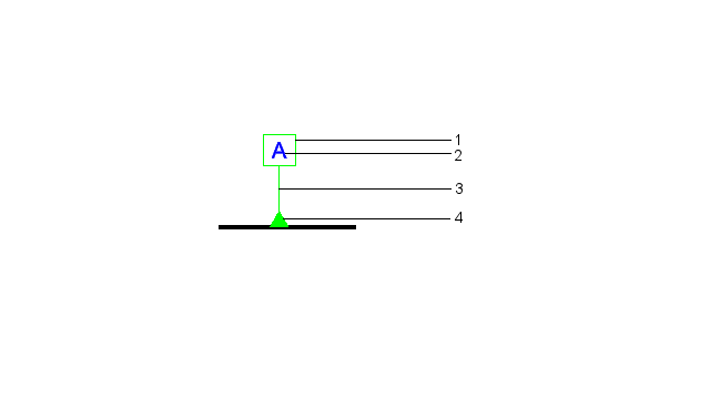

データム識別子記号は、フィーチャー コントロール フレーム記号のデータム フィーチャーを識別します。たとえば、データム識別子記号を使用すると、穴の中心をマークできます。
データム識別子記号の要素には以下があります。
1 |
正方形フレーム |
2 |
最大 2 つの大文字のデータム識別子 |
3 |
引出線矢印 |
4 |
三角形記号 |
図面にデータム識別子記号を作成すると、矩形で囲まれたデータム識別子を含むラベルが生成されます。データム識別子は、データムを基準として使用するすべてのフィーチャー コントロール フレームに表示されます引出線は、図面上でデータムとラベルを接続します。引出線は、塗り潰されたまたは塗り潰されていない三角形を含みます。三角形の位置が、対応するデータムを示します。
