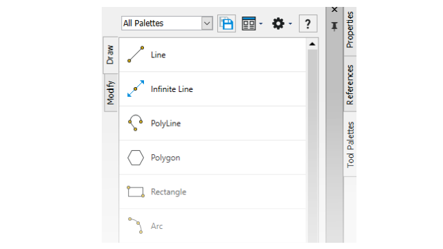

Tool Palettes 頻繁に使用するツールとデータを、ツール パレットで見つけることができます。 パレットには、ドッキングや自動非表示などの一般的なプロパティがすべて含まれています。独自のパレットを作成して、ツールやデータを保存することもできます。 ツール パレットにアクセスするには: 次のいずれかの操作を行います: リボンで、挿入(Insert) > パレット(Palettes) > ツール パレット(Tool Palettes)をクリックします。 メニューで、ツール(Tools) > ツール パレット(Tool Palettes)をクリックします。 コマンド ウィンドウで、TOOLPALETTES と入力します。 親トピックDraftSight
