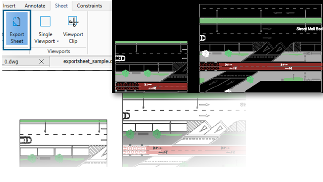

シートをエクスポート(Export Sheet)コマンド
アクティブなシート ビューポートのすべての表示可能なエンティティとシートのエンティティを新しい図面にエクスポートできます。
TRIMCOPY/PASTEEXPLODESTRETCH などのコマンドを使用して、新しい図面で作成されたリプレゼンテーションを編集できます。
シートをエクスポート(Export Sheet)コマンドにアクセスするには:
次のいずれかの操作を行います:
  • リボンで、シート(Sheet) > シート(Sheets) > シートをエクスポート(Export Sheet)をクリックします。
  • メニューで、ファイル(File) > エクスポート(Export) > シートをエクスポート(Export Sheet)をクリックします。
  • コマンド ウィンドウで、EXPORTSHEET と入力します。
