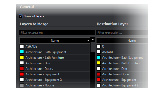

画層をマージ(Merge Layer)コマンド MERGELAYER コマンドを使用して画層を再編成できます。 このコマンドは、選択した画層の内容を他の画層にマージするのに役立つ画層マネージャー(Layer Manager)パレットから使用できます。 画層をマージ(Merge Layer)コマンドにアクセスするには: リボンで、ホーム(Home) > 画層(Layers) > 画層をマージ(Merge Layers)をクリックします。 メニューで、形式(Format) > 画層ツール(Layer Tools) > 画層をマージ(Merge Layers)をクリックします。 コマンド ウィンドウで、MERGELAYER と入力します。 親トピックDraftSight
