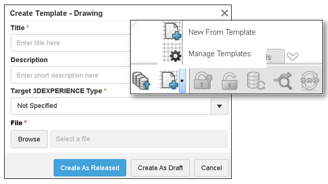

3DEXPERIENCE Platform でのテンプレート(DraftSight Connected のみ)(2024 FD01) 3DEXPERIENCE Platform 上でテンプレートを作成、保存、および管理できます。これらのテンプレートにアクセスして、新しい図面を作成できます。 以前は、ローカルでのみテンプレートの保存とアクセスができました。 目次 図面からのテンプレートの作成 ローカルに保存された図面ファイルから新しいテンプレートを作成できます。 テンプレートからの図面の作成 3DEXPERIENCE Platform に保存されたテンプレートから図面を作成できます。 親トピックDraftSight
