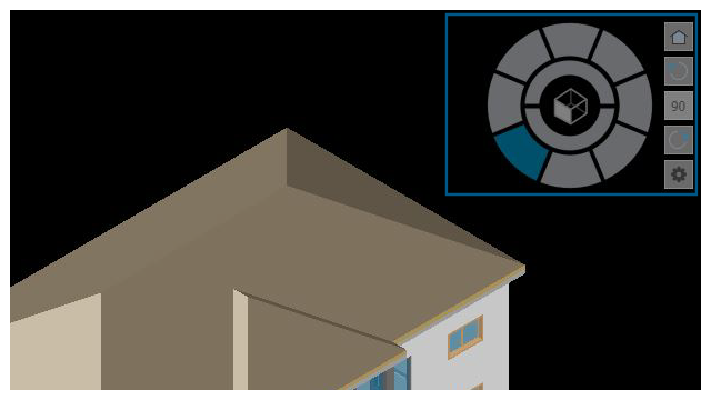

ビュー ナビゲーター(View Navigator)
ビュー ナビゲーター(View Navigator)を使用すると、モデルの標準ビューとアイソメ ビューを切り替えたり、モデルの平行投影ビューと透視投影ビューを切り替えたりできます。
ビュー ナビゲーターのインターフェイスは、現在のビュー方向を確認できる 3D 方向インジケータとして機能します。
ビュー ナビゲーター(View Navigator)コマンドにアクセスするには:
  • リボンで、ビュー(View) > ビュー(Views) > ビュー ナビゲーター(View Navigator)をクリックします。
  • メニューで、(View) > ビュー ナビゲーター(View Navigator)をクリックします。
  • コマンド ウィンドウで、VIEWNAVIGATOR と入力します。
