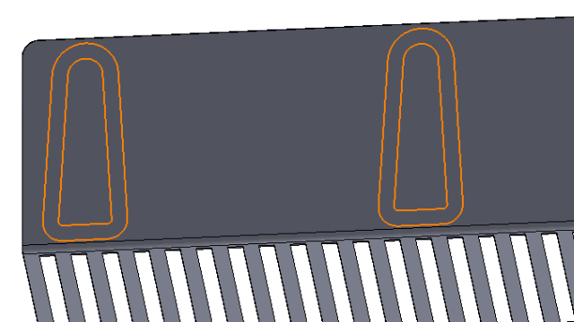

DXF/DWG 出力(DXF/DWG Output)PropertyManager で、板金フラット パターンを .dxf ファイルとしてエクスポートするときに、非表示のスケッチを除外することができます。
非表示のスケッチをフラット パターン DXF ファイルから除外するには:
- PropertyManagerで次を行います:
- エクスポート(Export)で、板金(Sheet metal)を選択します。
- エクスポートするエンティティ(Entities to Export)で、スケッチ(Sketches)を選択し、スケッチ(Sketches)で、非表示スケッチを除く(Exclude hidden sketches)を選択します。
