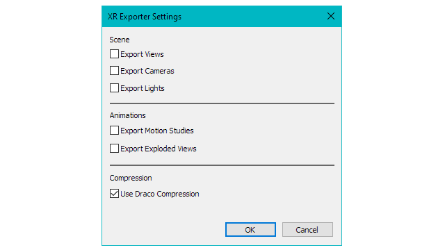

Extended Reality へのエクスポート SOLIDWORKS CAD ファイルは、.glb または .gltf ファイル形式にエクスポートできます。 ファイルには、ジオメトリ、外観、テクスチャ、アニメーション、モーション スタディ、コンフィギュレーション、表示状態、分解図、照明、メタデータなどの情報が含まれています。大きなファイルの場合、エクスポートでは .glb および .gltf ファイルの標準ファイル圧縮メカニズムである Draco がサポートされています。 親トピックインポート/エクスポート 3MF ファイルを開く際のパフォーマンスの向上(2024 SP3) IFC ファイルのエクスポート - 拡張サーフェス BREP のサポート (2024 SP2) サードパーティ CAD ファイルを開く (2024 SP2) フィルタを使用した STEP ファイルのインポート(2024 SP1) 3MF ファイルのインポート - 3MF 梁格子拡張子のサポート (2024 SP1) サードパーティ CAD ファイルのインポートのキャンセル マルチボディ部品としての STEP アセンブリのインポート
