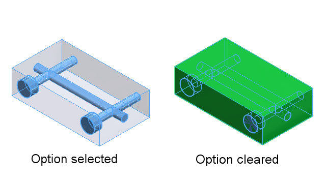

組み合わせフィーチャーのボディの透明度 組み合わせ(Combine)PropertyManager の除去(Subtract)操作で、メイン ボディを透明にすることができます。これにより、メイン ボディ内に完全に埋没している小さいボディを選択しやすくなります。 挿入(Insert) > フィーチャー(Features) > 組み合わせ(Combine) をクリックします。PropertyManager の操作のタイプ(Operation Type)で、除去(Subtract)を選択し、メイン ボディ(Main Body)で、メイン ボディを透明にする(Make main body transparent)を選択します。 親トピック部品とフィーチャー
