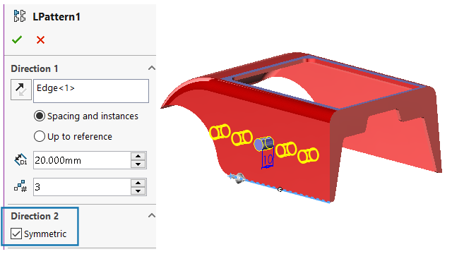

対称線形パターン
シード フィーチャーから対称線形パターンを作成できます。直線パターンでは、方向 1(Direction 1)のパラメータを使用して、方向 2(Direction 2)で対称線形パターンを作成します。
直線パターン(Linear Pattern)PropertyManager の方向 2(Direction 2)で、対称(Symmetric)をクリックし、方向 1(Direction 1)パラメータを使用して対称線形パターンを作成します。
