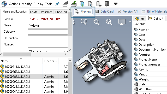

検索結果(Search Results)のプレビュー(Preview)タブの表示(2024 SP2)
SOLIDWORKS PDM ファイル エクスプローラでは、既存のプレビュー配置(Preview Placement)オプションを使用して、検索結果(クイック(Quick)、統合(Integrated)、スタンドアロン(Standalone)検索)の項目のプレビュー(Preview)タブをウィンドウの下部または右側に表示できます。
