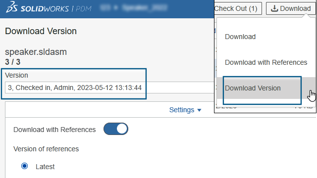

Web2 での特定バージョンのファイルのダウンロード
SOLIDWORKS PDM Web2 で、特定バージョンのファイルおよびその参照をダウンロードできます。
1 回の操作で複数のファイルを選択しダウンロードすることはできません。
バージョンをダウンロード(Download Version)ダイアログ ボックスで、ダウンロードするバージョンと設定を選択できます。このダイアログ ボックスにアクセスするには:
  1. ファイル(File)リストで、ファイルを選択します。
    • 大画面レイアウト。ダウンロード(Download) > バージョンをダウンロード(Download Version)をクリックします。
    • 小画面レイアウト。ダウンロード(Download)をタッチしてから、バージョンをダウンロード(Download Version)をタッチします。
