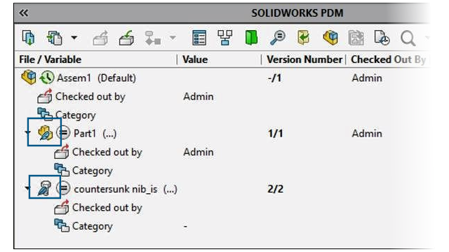

SOLIDWORKS PDM アドインの機能強化 (2024 SP1) 名前を付けて保存(Save as)コマンドを使用して、アセンブリ ファイルを部品ファイル、内部構成部品(ボルトに外部ファイルとして保存)、またはミラー構成部品として保存すると、新しいファイルのデータ カードに、生成するシリアル番号とデフォルト値(カードに設定されている場合)が表示されます。 SOLIDWORKS PDM アドインはアイコン オーバーレイを表示し、ライトウェイト モードで開いている構成部品のすべての SOLIDWORKS PDM の操作をサポートします。 SOLIDWORKS PDM アドインがアクティブな場合でも、自動的に解除済みモードを最適化、ライトウェイト モードを非表示(Automatically optimize resolved mode, hide lightweight mode)オプションを有効にできます。 目次 SOLIDWORKS PDM アドインでの大規模デザイン レビュー(LDR)の操作とディテイリング モード (2024 SP2) 大規模デザイン レビュー(Large Design Review、LDR)モードで開いたアセンブリとディテイリング(Detailing)モードで開いた図面の場合は、 SOLIDWORKS ファイル構造を SOLIDWORKS PDM タスク パネル(アイコン付き)で FeatureManager デザインツリーと同様に表示できます。 親トピックSOLIDWORKS PDM
