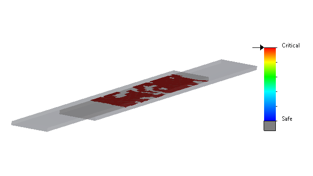

収束チェック プロット
収束チェック プロット(Convergence Check Plot)は、ソルバで接触収束問題が発生したモデルの領域を検出します。
収束チェック プロット(Convergence Check Plot)にアクセスするには:
次のいずれかの操作を行います:
  • 診断ツール(Diagnostic Tools) > 収束チェック プロット(Convergence Check Plot)(Simulation CommandManager)をクリックします。
  • シミュレーション スタディ ツリーで、結果(Results)を右クリックし、収束チェック プロット(Convergence Check Plot)をクリックします。
