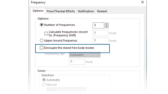

モード形状の計算中に、アルゴリズムにより混合フリー ボディ モードを検出し分離することができます。
スタディ プロパティ(Study Properties)ダイアログ ボックスで、混合フリー ボディ モードを分離(Decouple the mixed free body modes)を選択します。モデルに混合フリー ボディ モードが存在する場合、アルゴリズムにより剛体モードに関連付けられた混合モーションが解析され、剛体モードの正確なモード形状が提供されます。
混合フリー ボディ モードを分離するオプションは、固有値解析、線形動解析、調和解析、不規則振動解析、応答スペクトル解析スタディで使用できます。
