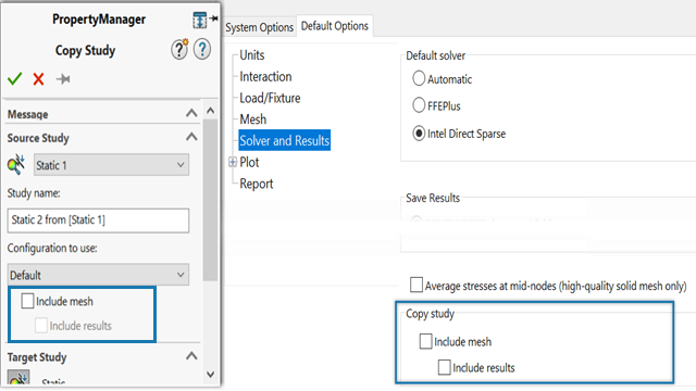

スタディのコピー時にメッシュと結果を除外
シミュレーション スタディを新しいスタディにコピーするとき、メッシュ データと結果データを除外することで時間を節約できます。
デフォルト オプション(Default Options) > ソルバと結果(Solver and Results) > スタディのコピー(Copy study)ダイアログ ボックスからスタディをコピーする際に、メッシュと結果を含めるか除外するかをグローバル デフォルト設定で指定できます。
個々のスタディに対しては、スタディのコピー(Copy Study) PropertyManager で、メッシュを含める(Include mesh)および結果を含める(Include results)のデフォルト設定を変更できます。
