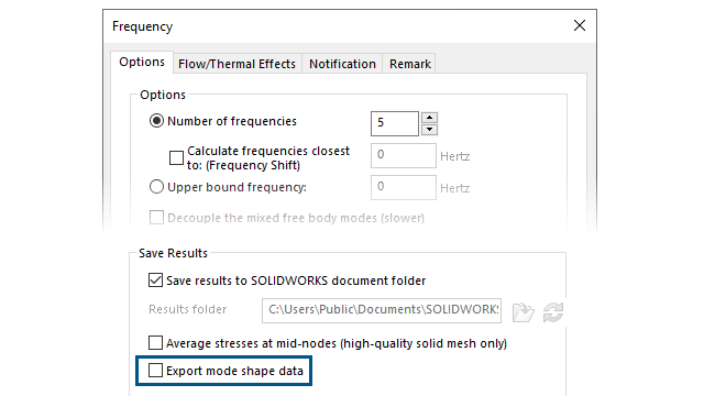

モード形状データのエクスポート モード形状データをスタディの study_name.out ファイルにエクスポートできます。 固有値解析(Frequency) > オプション(Options)ダイアログ ボックスで、モード形状データをエクスポート(Export mode shape data)を選択します。 モード形状データは、結果(Results)フォルダにあるスタディの .out ファイルに保存されます。 親トピックSOLIDWORKS Simulation
