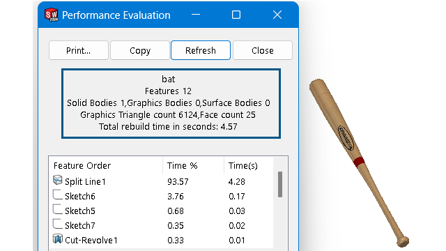

部品の場合、パフォーマンス評価(Performance Evaluation)ダイアログ ボックスには、すべてのボディのグラフィック三角形と面の合計数に加え、その他の有用な情報が表示されます。
ダイアログ ボックスには、ソリッド ボディ、グラフィック ボディ、およびサーフェス ボディの数と、再構築時間の合計(秒)も表示されます。この情報にアクセスするには、部品を開いた状態で、パフォーマンス評価(Performance Evaluation) (評価(Evaluate)ツールバー)または ツール(Tools) > 評価(Evaluate) > パフォーマンス評価(Performance Evaluation) をクリックします。
この情報は、モデルのジオメトリの複雑さやパフォーマンスへの潜在的な影響を判断するのに役立ちます。
