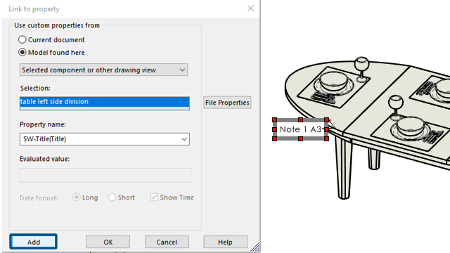

プロパティへリンク(Link to Property)ダイアログ ボックスを開いたままにする
図面に注記を作成するとき、プロパティへリンク(Link to Property)ダイアログ ボックスで追加(Add)をクリックすると、プロパティへリンク(Link to Property)ダイアログ ボックスを開いたままにすることができます。テキストをさらに入力したり、別のプロパティを選択したりできます。OK をクリックするか、注記を終了するまで、ダイアログ ボックスは開いたままになります。
以前は、ダイアログ ボックスを閉じて再度開く必要がありました。現在は、すべてを一度に実行できるようになりました。
