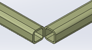

  • コーナーを開く(Open corner) 。両方の鋼材をトリムし、オープン コーナーを作成します。

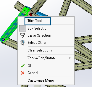

  • トリム ツール(Trim Tool)ショートカット メニューはグラフィックス領域で使用できます。これにより、トリムする鋼材をスワップできます。
