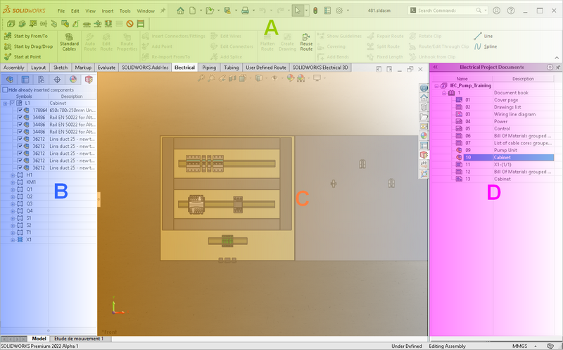

SOLIDWORKS Electrical 3D
このインターフェイスは、SOLIDWORKS ソフトウェアで設計を操作しているときに表示されます。SOLIDWORKS Electrical ではアセンブリ レイアウトを作成でき、配線モジュールではアセンブリの配線を自動的に実行できます。
項目 説明
メニュー領域(画像の A) メニュー領域では、SOLIDWORKS Electrical コマンドがグループ化されています。SOLIDWORKS Electrical のコマンドは、ツールバーのリボン(Ribbon) メニューの形式で、またドロップダウン メニューの形式で使用可能です。
コンポーネント エクスプローラー(画像の B) SOLIDWORKS Electrical タブが有効なとき表示されます。これには、配置されているロケーション別にコンポーネントが一覧表示されます。コンポーネントの横のチェックボックスによって、グラフィック領域に挿入されているコンポーネントを確認できます。
グラフィック領域(画像の C) SOLIDWORKS のグラフィック領域ではコンポーネントを挿入し、グラフィック領域の SOLIDWORKS コマンドにアクセスできます。
ページ ナビゲーター(画像の D) ページ(Page) ナビゲーターは、SOLIDWORKS Electrical タブが有効であるときに表示されます。Electrical プロジェクトがリストされ、Electrical プロジェクトに含まれる図面とドキュメントもリストされます。アイテムをダブルクリックして(または右クリックしてコンテキスト メニューから開く(Open)を選択して)アイテムを開きます。SOLIDWORKS ドキュメントのみ、グラフィック領域で開くことができます。
