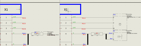

詳細終点コンポーネント
選択すると、1 つ以上のシンボルを矩形内に配置することによって、図面にこれらの接続先が表示されます。これは、コンポーネントのケーブル コアと端子材料の配置について詳しく説明します。図面は、単一の長方形内のワイヤ宛先も表し、固有の接続先の連続するワイヤがグループ化されています。オプションを選択します:
  • なし: マークとロケーション名のみが表示されます。
  • ケーブル用(For cables)。ケーブルの接続先シンボル情報を含むボックスを表示します。
  • ワイヤ用(For wires)。ワイヤの接続先シンボル情報を含むボックスを表示します。
  • ケーブルとワイヤ用(For cables and wires)。ケーブルとワイヤの接続先シンボル情報を含むボックスを表示します。
終点のシンボル タイプ 挿入するシンボルのタイプ(結線図または配線図)を指定します。要求したタイプのシンボルが SOLIDWORKS Electrical で見つからない場合、オプションを利用できます。
A 接続先線の長さ 終点側のケーブル コアを表す線の長さ A を定義します。この設定は、ワイヤ コンポーネントにも適用されます。
B 終点のシンボルを含む矩形の長さ シンボルをフレーム付けする矩形の辺の長さ B を定義します。
シンボルのセンタリング マージン (パーセント) シンボルとその輪郭の間のマージンを定義し、そのサイズに従って倍率を割り当てます。
A 次のターゲットのオフセット ケーブル終点のロケーションに変更があった場合のオフセット距離 A を定義します。
