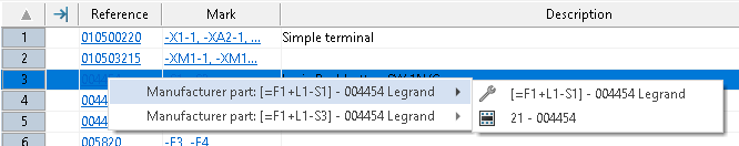

レポートのプレビューには、シンボル、ロケーション プロパティ、メーカー部品など、Electrical プロジェクト要素に移動するためのリンクがあります。
レポートにリンクを作成するには、レポート構成の移動(Go To)設定を使用します。
リンクをクリックしたときに実行される操作は、リンクされているオブジェクトによって決まります。

メーカー部品 |
この参照に関連付けられているシンボルが表示され、このシンボル(2D フットプリント、ワイヤ ラベル)に移動します。 |
