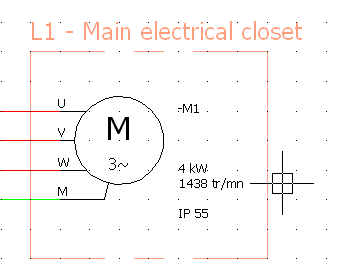

    1. ジグザグ(Zig-Zag): SOLIWORKS Electrical は矩形の下の線上にジグザグの線を挿入し、ロケーション全体が描画されていないことを示します。このオプションは、ポリラインで作図されるロケーション領域では使用できません。
    2. ロケーション ラベル: ドック可能パネルに表示されるシンボルを挿入できます。このシンボルは Electrical プロジェクト構成に保存されるシンボルに対応します。別のシンボルを挿入する場合は、[その他のシンボル] をクリックします。
    ロケーション ラベルは、領域の上部に自動的に配置されます。
    ロケーション ラベルは、データを表示できるシンボルおよび属性、またはロケーションに割り当てられたプロパティによって表わされます。ロケーション ラベルにはコンテキスト メニューがあり、ロケーション プロパティの編集などのさまざまな操作ができます。
