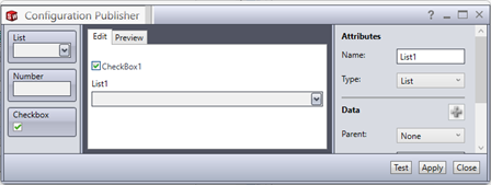

Você constrói o PropertyManager personalizado no painel central da caixa de diálogo Configuration Publisher. Arraste os controles (listas, caixas de número e caixas de seleção) da paleta à esquerda e especifique os atributos desses controles no painel à direita.
Para obter mais informações sobre os controles e seus atributos, consulte Caixa de diálogo Configuration Publisher.
