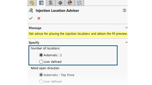

Consultor de local de injeção
O Consultor de localização de injeção pode determinar iterativamente um número ideal de locais de injeção (máximo de 10) para preencher uma cavidade.
O padrão para Número de locais é Automático, que ativa a abordagem iterativa para encontrar um número ideal de locais de injeção. Para especificar um número personalizado de locais de injeção, selecione Definido pelo usuário.
