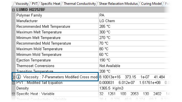

Materiais com viscosidade dependente da pressão
As simulações de preenchimento e recalque oferecem suporte para materiais com viscosidade dependente da pressão.
Os materiais que têm viscosidade dependente da pressão são listados no Banco de dados de materiais plásticos com um ícone de informações .
É importante considerar a viscosidade dependente da pressão para peças que têm comprimentos de fluxo longos ou paredes muito finas, ou para casos em que você precisa de altas pressões de injeção.
Para obter mais informações, consulte Propriedades do material (domínios de polímero, molde e resfriamento).
