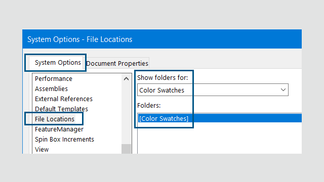

Поддержка закладок для расположений файлов
Количество расположений файлов, поддерживающих закладки, увеличено. Пользователи 3DEXPERIENCE могут сохранять содержимое практически для всех расположений файлов в закладках, за некоторыми исключениями.
Все расположения файлов поддерживают закладки, за исключением следующих.
  • Шаблоны документов
  • Документы, на которые есть ссылки
  • Базы данных материалов
  • Пути поиска
  • Папка сохранения по умолчанию
  • Папка Inspection для экспорта по умолчанию
Для получения дополнительной информации см. Добавление закладок для расположений файлов SOLIDWORKS.
